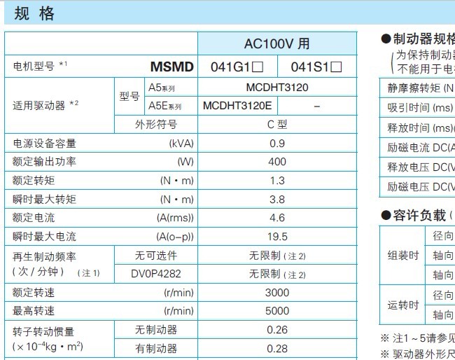

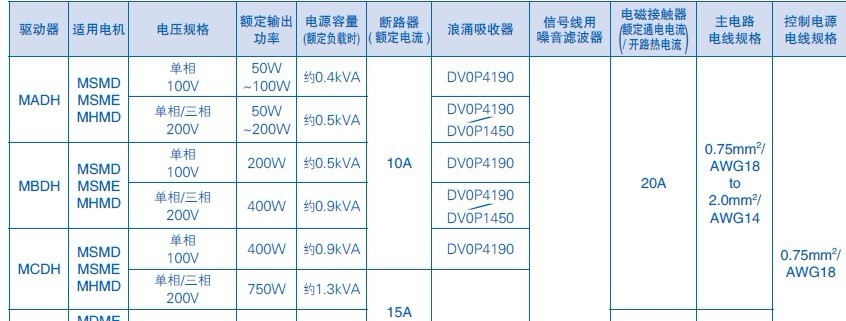

小弟最初的想法和你一样,原因是当初我选松下A5一个400W的伺服,说明书上写的400W要配10A的断路器,不信请看下图。图上还写了接触器的电流和导线大小。而且还写了伺服的额定电流是4A左右,不信再请看图。所以其他的理论我们就不必再浪费口水了,你的伺服肯定也不会相差很大,所以你的总开关至少要2P/20A的,滤波器15~20A,保险16A。至于你的保险会烧,应该是几个伺服在某一时间同时满载运行造成的吧。
说明书上和你这个说的差不多 400W的额定电流是2.8A,我们的断路器是16A的,熔断器是10A的,我们现在觉的是太大了 要降低。你的意思是还要加大吗?还有烧保险的问题,我测了开机启动电流没有1A,况且伺服电机不是异步电机,开机不会满载的,开机也是相当于空载的,只有闭环后才电机才得电,但是闭环也总共只有0.3A 整个电路。我现在是不明白这里为什么这么小,和手册上说的差太多了。

哈哈,看到没?400W的伺服电机瞬时最大电流可以达到19.5A啊。怪不得人家的控制器一般电源容量都要求比实际功率大好几倍啊,不过最终我的400W伺服用的开关是C65N-2P/6A的,没有用10A,浪费。
