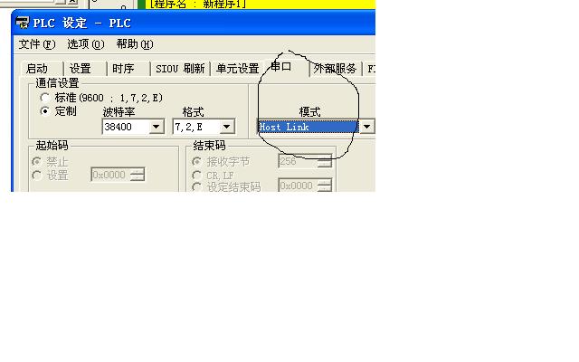

描述:PLC设置图

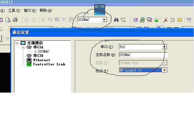

描述:界面设置图
CJ2M自带串口与欧姆龙NS8屏无法连线,问题:
1:两个串口接线现在接的是2,3,9另一个为3,2,9是这样接不?
2:PLC设置里把串口设为HOST LINK 对否?
3:界面软件设置主机为SYSMAC,选串口A,串口为PLC,主机名称为SYSMAC,协议NT LINK (1:1)
4:疑惑:PLC为什么不能设为协议NT LINK (1:1),上面选的是否通信协议不同?
急等热心的哥们帮助,先谢了!
5:界面一直显示:CONNIECTING。。。
6:PLC及触摸屏的指拔开关好像没关系吧
7:不会是CJ2M太新,不支持该触摸屏吧?只要能编PLC和界面的软件都不存在版本太低这一说法吧?
已解决,接线问题:4,5须短接!谢谢一楼的热心回帖!

1楼  发表于: 2011-10-10 18:52
设置成:定制  (两边一样的波特率)  NTLINK   1:N
谢谢,但还是不行
