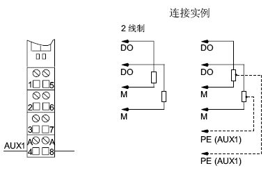

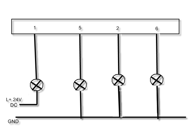

这是一张设备的图纸,使用的是西门子300系列的4DO模块24vdc
图纸的
怪异之处是,负载1指示灯,并不是从plc输出24v电源给指示灯,而是从外部24v电源经过指示灯,输入到plc,
而其他的3个灯,都是正常接法,
这四个指示灯接线如图所示,并且正常工作。
不知道第一个灯为何这样接???
其他的图纸(同型号的负载模块)都是正常的接线方法。

300俺不是太懂,如果①是模块电源输入端,类似200系列 1L+.
俺猜想这个灯有个功能,就是当任意一个输出点亮时,他会亮,另外还有限流作用,
S7200我使用时,也在电源侧串入过电阻以限流,电阻的体积比较大,串入灯是个不错的方法,因为这个电阻的功耗通常很大。
