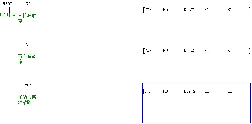

三菱 QD75MH4 和MR J3-B 伺服  除了光纤连接外  还有哪要接线呢 放大器侧的CN3 要不要接啊 怎么接呢  还有 以前用QD75D4和J2S的时候 极限和原电都姐到QD74D4上的  用J3和MH4的时候 极限和原电也接定位模块上吗    还有复位和伺服ON 接哪呢  各位大侠 帮下忙 指点一下子 多谢了

1楼  发表于: 2011-08-04 14:06
引用第1楼luoyingdong于2011-08-04 12:36发表的  :
QD75MH4只能用光纖,沒有其他。
放大器CN3可以不接(參數要設定一下),或是連接緊急停止接點。
原點和極限開關都要連接到MH4模塊的
復位和伺服ON要用階梯圖做
您好,请问 复位和伺服ON 怎么做? 可以说的具体点吗 以前用J2S 的时候就用一个输出点 到放大器上 通了就OK   J3B上没发现有这两个点 所以不明白怎么做  多谢了

2楼  发表于: 2011-08-04 14:56
复位应该是这样的吧  J3和J2的区别在于J3B 只能通过 QD75对放大器复位 不知道说的对不对  关于伺服ON  Y1是所有轴全ON   想缓存 1551 到1851 里写0 和1 就是单独一个轴ON 、OFF  高手说 对不

3楼  发表于: 2011-08-04 20:45
这么多人看了就没人回了呢  我现在就想知道 复位是不是只能去复位QD75  J3B放大器上是不是没有复位的点了
