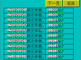

要求:触摸屏上按下(保存)按钮,把当前日期和当前班次件数d300保存,然后d300清0,每次按下(保存)按钮,都能把当前日期和当前班次件数d300保存并清0,共可保存30次,第31次把第一次保存的数覆盖。然后可以实时查看以前保存过的班次件数。
我的是使用FX-3uc plc ,触摸屏GoT1150-QSBD-C,我编的程序会传上来,做法是在触摸屏上编好日期保存的数据寄存器d700,d800,d900和班次件数d1000等,就是占用了d700--d729,d800-d829,d900-d929,d1000-d1029.这样是达到这种可保存的效果了,但是感觉不太人性化,也就是最后一次保存的数不是在第一位,而是在下面某一行,这样查看起来不方便,我想问问大家能不能让最后一次保存的值永远放在第一位,下面的依次往下移,最开始保存的数到最后。

应该不难吧?设计一个数据传递程序就可以。

这个好像有点问题,日期应该是16位数,就是d700--d729,d800-d829,d900-d929,班次件数应该是32位数,就是d1000-d1059吧?
楼主搞复杂了,简单的几句 fnc15 bmov 就可以了

虽然不支持32位,但是可以执行两次fnc15 bmov 就可以了。
比如工件次数1放在d1000(低位)和d1001(高位),工件次数2放在d1002和d1003,工件次数3放在d1004和dd1005
执行两次bmov  d1000 d1001 k3,原来次数3被次数2代替,次数2被次数1代替。
看看我改的对不对
