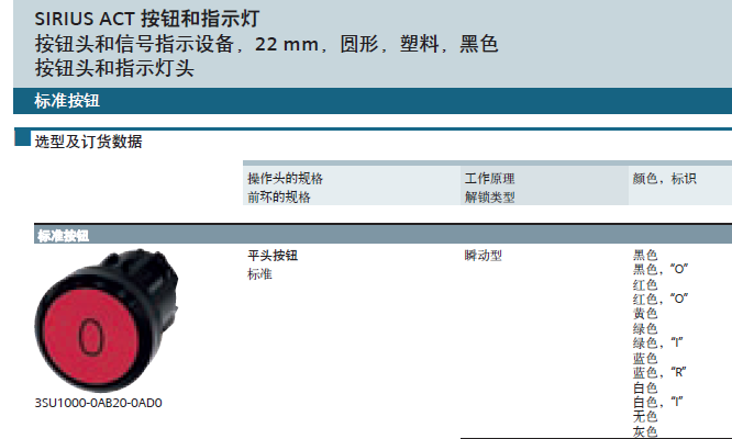

在GBT4025《人机界面标志标识的基本和安全规则》中,5.2.1,停止最常用的是黑色,红色也允许使用。启动最常用的是白色、绿色也允许使用。
但实际中都没有看到过用黑色和白色的案例,都还是用红色和绿色,是因为红、绿使用时间太长已经养成习惯了吗?

标准中建议优先用白色用于设备启动,黑设用于设备停止,(也可以是绿起红停)。论坛“老兔子”提醒是没有对标准理解透彻或标准翻译问题,我看了国外网站的英文版本标准,翻译是准确,应该是没有问题的。又对标准仔细阅读了数遍,理解没有问题,就是建议“白起黑停”。然后看了施耐德和西门子的按钮选型,如下:
看来,白色按钮启动,黑色按钮停止,没有问题。特别是上图中西门子单按钮,看最右边“颜色,标识”,蓝色是复位。
从施耐德、西门子提供的按钮选型来看,与GBT4025标准是一致的。
但是,我看了施耐德和西门子  国产  系列按钮,再看了国内最常用的的二工APT、常熟开关厂、正泰、长江,按钮手册中均没有白色启动黑色停止。
我认为,GBT4025必定是等同IEC的标准,国内也是 “推荐”  标准,所以厂商没有执行,更可能是  绿起红停 已经深入人心,白起黑停没有市场,必定作为技术人员的我们都还在争论这个问题,更无从谈起使用了。

按钮定义:
尽量使用自带图形标识的按钮。
红色蘑菇头自锁作为急停,这个没有歧义。
红色作为停止。最好逐渐使用黑色+图形标识,重要设备停机可以使用红色。
绿色作为运行。最好逐渐使用白色+图形标识。
蓝色作为复位。
一旦使用黑色作为停止,点动就只能用白色。
这样是有很大优势的,显示与操作统一结合。
