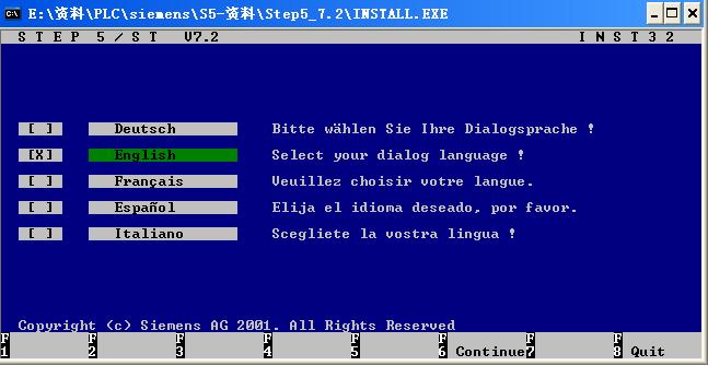

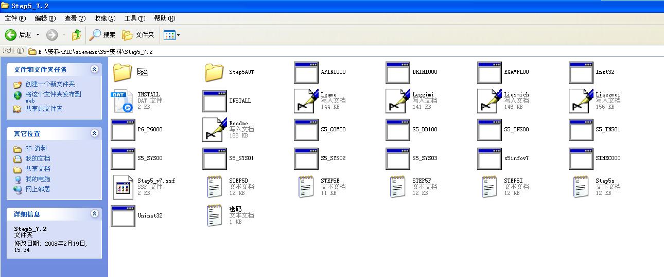

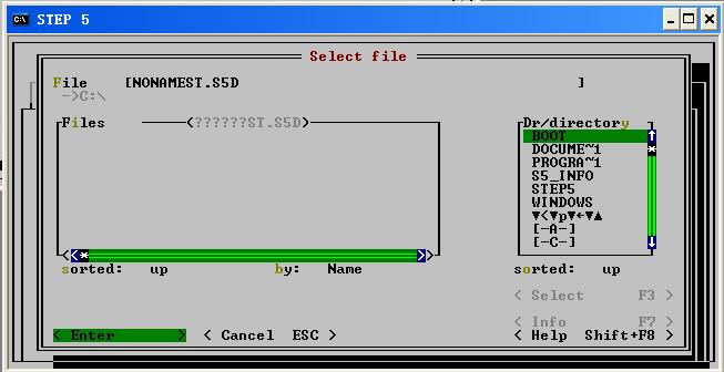

    1.将文件下载后解压,会出现该文件夹:
    2.点击“INSTALL.EXE”,会出现该对话框:
    3.一般选择“ENGLISH”就行了,按“F6”键进入下一步,出现该画面:

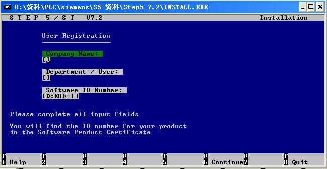

    4.在“Company Name”和“Department/User”栏内输入英文字母,在“SoftWare ID Number”栏内输入"0123456789",然后按按“F6”键进入下一步,等待一段时间后就会提示安装完成。
    注意:安装时最好先将杀毒软件和防火墙关闭以减少安装时间。按“F8”键可退出安装步骤。

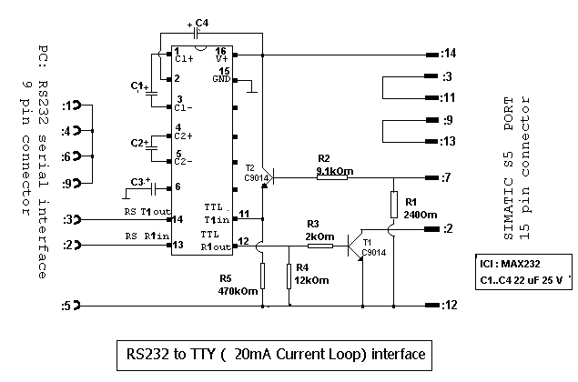

    有数据线的制作图吗?

    只用过现成的[6ES5 734-1BD20],没有制作过。
    以下内容仅供参考:
    1.
    2. s5编程电缆制作方法.rar (171 K) 下载次数:1687
