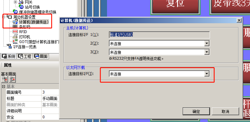

Step1:触摸屏设置好IP地址。IP地址与笔记本同一网段。
注意:如果通过以太网口对触摸屏程序进行上传下载,需要做一下设置,否则不行。

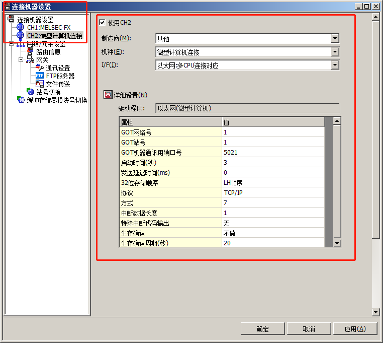

Step2:Fx3u通过232口连接触摸屏,设置为ch1。电脑通过以太网口连接gs2107,设为ch2。
以太网调试助手设置为客户端,触摸屏的端口号是下面图框中的5021。
![](http://www.ymmfa.com/attachment/Mon_2003/52_581349_d234e611b421a5c.png)
上面详细设置中的内容请参考手册《GOT1000连接手册-计算机,MODBUS,周边机器篇》中的3.5节。这里我选用的通信类型7(MC 通讯协议 (4E 帧))。

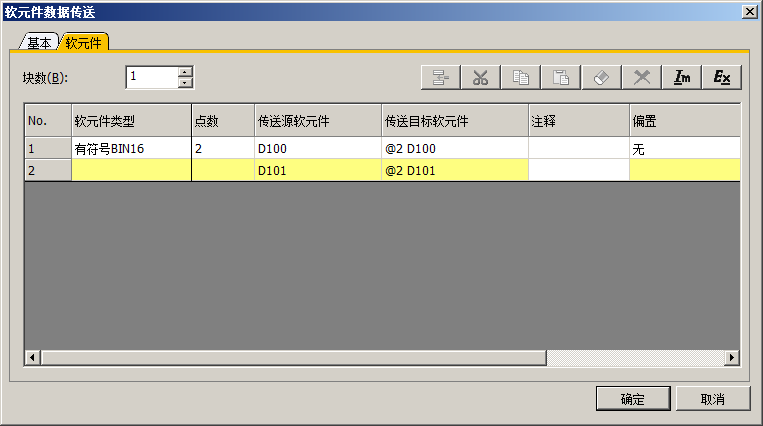

Step3:设置软元件传输。
![](http://www.ymmfa.com/attachment/Mon_2003/52_581349_d69541938bd6ba3.png)
这样,串口调试助手就可以通过发送代码,注意代码的空格不能省略。
54 00 00 00 00 00 01 01 00 00 00 06 00 00 00 01 19 00 00
就可以获取got的反馈,经过简单处理可知道是got上面的时间。
