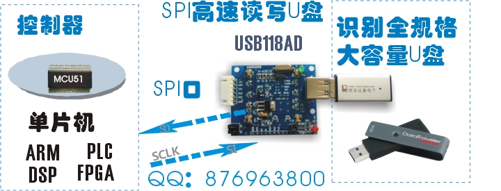

对于任何文件系统而言,文件的基本操作为打开文件 读文件,写文件以及关闭文件。USB118AD是一款读写U盘的嵌入式模块,文件系统为FAT32 file system。下面分别从读写U盘文件进行操作说明。每条USB118AD指令仅需要66个字节,通过66字节的指令,便可方便完成文件的各种基本操作功能。
