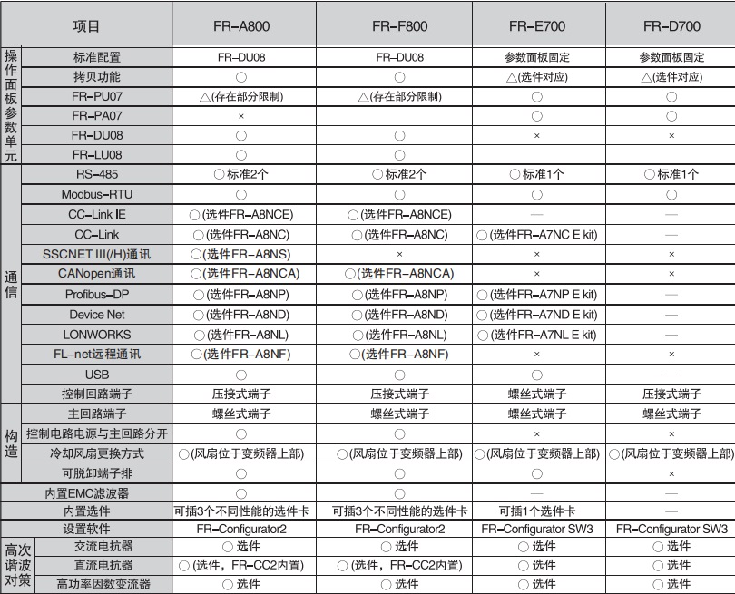

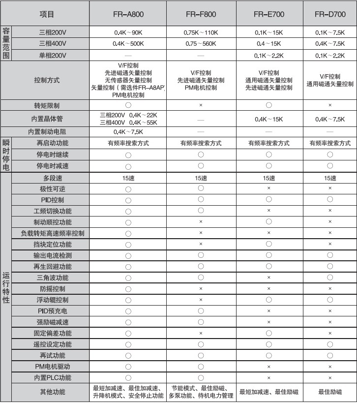

三菱变频器综合介绍
在国内销售的三菱变频器主要由三菱大连工厂生产,少数由日本工厂生产。
所有三菱变频器的型号均为“FR”开头,紧挨着的字母代表分类,再后面的数字代表版本和电压:
通用高性能:FR-A840 (3相380V输入,3相输出。在中国销售后缀为-2-60)
轻载节能型:FR-F840 (3相380V输入,3相输出。在中国销售后缀为-2-60)
通用普通型:FR-E840 (3相380V输入,3相输出。在中国销售后缀为-4-60)
通用简易型:FR-D740 (3相380V输入,3相输出。在中国销售后缀为-CHT)
通用简易型:FR-D720S (单相220V输入,3相输出。在中国销售后缀为-CHT)
